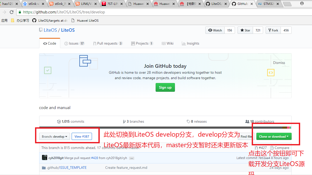

Huawei LiteOS开源代码托管在GitHub的LiteOS工程目录下,
下载地址:https://github.com/LiteOS/LiteOS
进去后先将分支切换成develop,然后点击Clone or download下载LiteOS源码。

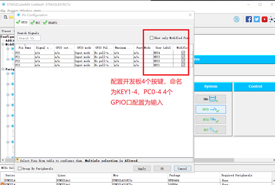

1.3配置引脚信息
如上图中标识序号
- 1:选择Pinout标签页
- 3:这里作为示例,只选择配置串口1 的引脚,并选择配置成异步方式。根据使用情况,可配置其他不同组件的引脚

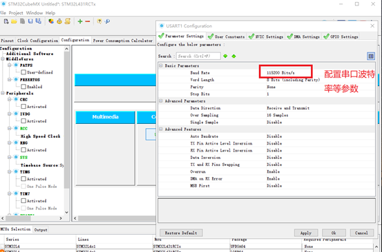

1.5 选择功能模块的参数配置

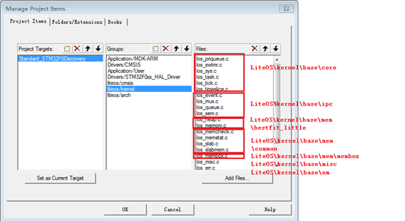

2.2 添加内核代码
按照以上标注的源码路径添加LiteOS内核代码,需要注意的是,LiteOS提供了3套动态内存分配算法,位于 LiteOS\kernel\base\mem 目录下,分别是bestfit、bestfit_little、tlsf,这三套动态内存算法只需要添加其中一套就行了,对于资源有限的芯片,建议选bestfit_little,上面示例也是添加了这一套动态内存算法;另外 LiteOS\kernel\base\mem\membox 目录下是LiteOS提供的静态内存算法,与动态内存算法不冲突,需要添加; LiteOS\kernel\base\mem\common 目录的内容需要全部添加。

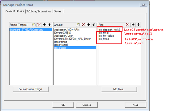

2.3 添加arch(平台相关)代码
los_dispatch_keil.S 文件为LiteOS的调度汇编,每个芯片IP核都不一样,比如本文使用的STM32L431 是ARM Cortex M4,编译IDE是keil,所以选择 LiteOS\arch\arm\arm-m\cortex-m4\keil ,如果你的开发板是M0核,GCC编译器,则选择 LiteOS\arch\arm\arm-m\cortex-m0\gcc 的 los_dispatch_gcc.S ;而 LiteOS\arch\arm\arm-m\src 则是ARM cortex M核公用的tick,中断,硬件堆栈实现文件。

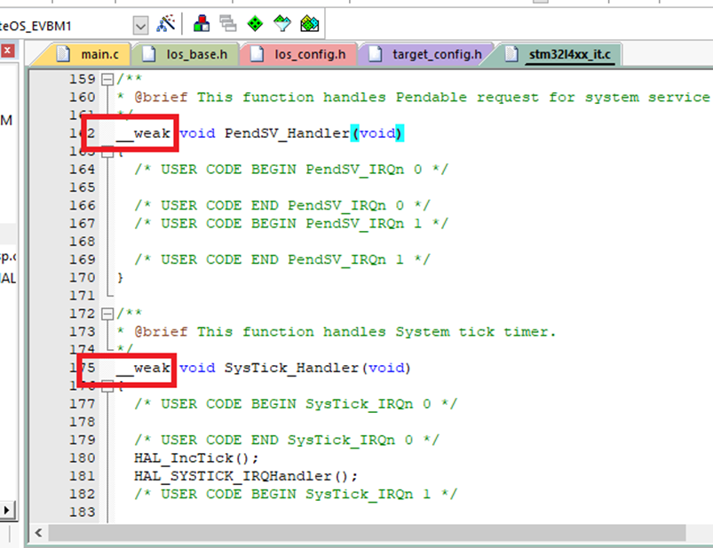

补充:
如何编译出现Systick 和pendsv函数重复定义,只需要在LiteOS\targets\Standard_STM32L431_EVB_M1\Src\stm32l4xx_it.c文件的两个函数前面加上__weak 关键字进行修饰即可,因为LiteOS内部也对这两个函数进行了定义,避免重复可以如此处理,如下图所示:
